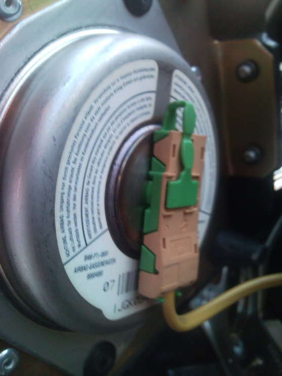

do góry pociągnąć ? nie ma żadnej zawleczki ?
tu masz fotkę jak to wygląda - niby jest jakiś dynks przypominający zawleczkę ale z czuciem po prostu trzeba to podważyć/pociągnąć; ewentualnie spróbować coś z tym dynksem. Myślałem że to wygląda tak samo jak w Palio/Siena gdzie swego czasu demontowałem poduszkę i wyjmowałem. Myślę że zdjęcie Ci się przyda wink.gif
Identycznie jest u mnie, jutro pociągnę, jak coś się urwie to uzbroj_zlo.gifzlosnik.gif
zgadza się, trzeba wyciągnąc tą zieloną zawleczkę - do góry, potem już samo idzie.
No i udało się bez problemu zlosnik.gif Teraz chwalę się : kierownica zmieniona na skórzaną zlosnik.gif miodzio 893goodvibes.gif
