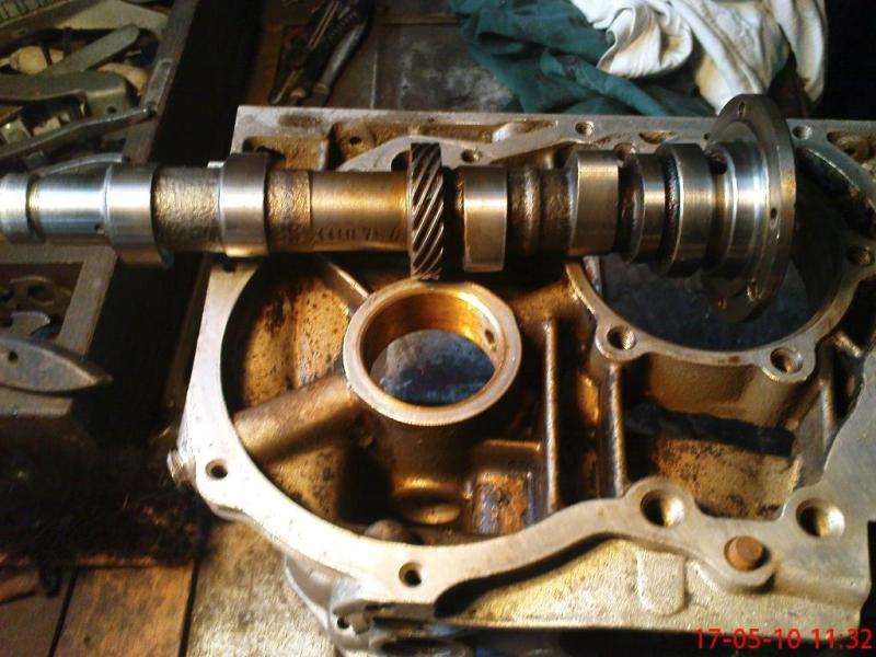

Szukam informacji o tym jak łożyskowany jest wałek rozrządu w maluchu. Czy tam są jakieś panewki czy tuleje? Jak to jest rozwiązane?

bezpośrednio w bloku - jeden obrobiony odlew , brak wymiennych panewek w razie uszkodzenia wymiana wałka i bloku ok.gif

nowy wałek kosztuje 50zł:), zawsze możesz wstawić jakiś lepszy:)
> Można tulejować
wszystko można ............ ok.gif w dawnych czasach to się opłacało zrobić grinser006.gif

co będziemy gdybać ... trzeba wyjąć wałek ( bez rozbierania silnika - podwiesić szklanki !! od góry przez rurki ... )
blok może być zużyty no co mam powiedzieć ???

Z tego co pamiętam na wałku rozrządu pompa oleju lubiła robić wyżłobienia na powierzchni czołowej wałka.
