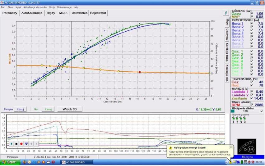

witam,
podczas jazdy ustawiłem koledze mapę.
wygląda nieco lepiej od tej z printscreena bo na koniec nałożyłem je zupełnie na siebie.
tylko tyle, że mnożnik jest trochę mały a podczas pracy na gazie ciśnienie gazu wynosi 1,28 bara.
parownik to tomasetto, a wtryski to valtek rail.
Jak dla mnie to ciśnienie jest spore i średnica dysz też pewnie nie jest właściwa - są za duże.
Co Wy na to ?

Jak cisnienie masz 1.28 na biegu jalowym to zmniejsz je i bedzie OK - po ponownej autokalibracji mnoznik pojdzie do gory

Na wykresie ciśnienie jest 1,05 - czy to jest chwilowe?
W tomasetto ciśnienie dość mocno skacze przy zmianie ilości pobieranego gazu ...

tak chwilowe i to podczas pracy na benzynie.
parownik trzyma ciśnienie podczas buta na gazie schodzi d o 1,18-1,2.
natomiast podczas pracy na benzynie ma nawet 1,42bara.
ustaw cisnienie na 1.05 szkoda zazynac parownik i wtryskiwacze, potem skalibruj i dopiero zongluj dyszami - gazownikom nie chce sie tego robic to kombinuja z cisnieniem na reduktorze
