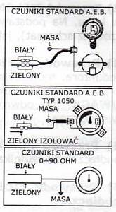

Może masy brak i czujnik pokazuje poziom "MAX" (biały, zielony do kompa, trzeci to masa)

No i sprawdziłem, masa podpięta.
Wygląda na to, że cos w zaworze cały czas powoduje wychylanie się wskaźnika gazu na maxa bo po jego odjęciu od zaworu spada na 0 a jak zamontuje z powrotem to pokazuje max.
