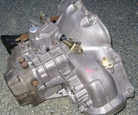

Astra F 1.6 - skrzynia biegow z vectry 1.6
Witam. Szybkie pytanie. Czy ta skrzynia z Vectry 1.6 92r podejdzie do astry c16nz 92r? Nie wiem przy jakim 1.6 byla ta skrzynia, ma z dolu ,,okno:" tak jak moja, ale nie wiem czy moze sa jeszcze jakies roznice Mam F13 i ta skrzynia tez F13?
Z mojej skrzyni wewnatrz zostala tylko sieczka.....
Czy ktos potrafi mi na to odpowiedziec? lub ewentualnie zasugerowac sie zdjeciem?
różnica może być (ale nie musi) w wartości PG i/lub przełożeń poszczególnych

Skrzynie ta kupilem za 70zl z 14dniowa gwarancja plus 50zl dla busiarza, ktory jedzie przez Antwerpie. Auto po przebiegu 193tys km uderzone w tyl, skrzynia niby pracowala cicho i biegi wcodzily bezproblemowo.

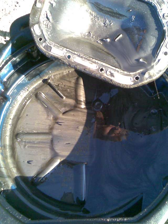

Dzisiaj badalismy AF GSI C20XE na okolicznosc lomotow dobiegajacych ze skrzyni biegow...Badanie przeszlo nasze oczekiwania, ale potwierdzilo domysly...
Fotek nie mam, beda w tym tygodniu, ale do rzeczy. Olej (jesli moge go tak jeszcze nazwac) powinien miec barwe co najwyzej brunatna, a do zludzenia przypominal lakier metalic w kolorze mojego wozu (szary metalic), pierwszy raz widzialem cos rownie fascynujacego. Widok byl tak niesamowity, ze zostawilem spora probke w celu udokumentowania zjawiska. Po zdjeciu pokrywy mechanizmu roznicowego ukazal sie ow mechanizm, niestety mocno niekompletny. Satelity zostaly doslownie zmielone (nie wylamane, jak to powszechnie w skrzyniach F18 sie dzieje...), zeby poobrabiane na gladko, mechanizm doslownie poszedl w rozsypke...
Skrzynia F16...coz, efekt bardzo brutalnego traktowania...
Tak jak u mnie, ale czy to ostre traktowanie...
Czesto jazda 140-160kmh przez dluzszy czas co dla skrzyni z duzym przebiegiem jest juz dosyc meczace. U mnie olej mial konsystencje majonezu ze wzgledu na zawartosc opilkow
Fotka pierwsza, ktora podeslal mi kumpel, bo akurat owa popelnil telefonem (ja posiadam staroswiecki aparat telefoniczny i taki ma byc...)...
To co znajduje sie w misce w dolnej partii zdjecia, to "olej" spuszczony ze skrzyni...
> Oj, niecodzienny kolor
> Chcę więcej
Bedziesz widzial wiecej, skrzynia juz rozstala sie z samochodem, jak znajde jutro czas, to wyjme zmielony mechanizm roznicowy...
Kolor "oleju" zaprawde zacny...co ciekawe, kola zebate walka glownego i posredniego sa nienaruszone. jako ze mechanizm roznicowy juz widzialem, przy skrzyni zamontowanej na samochodzie, dzisiaj jednak owa zdemontowalismy i "rzucilem okiem" na wnetrznosci po wyjeciu wybieraka...jestem ciekawy, czy tryb atakujacy przetrwal tortury...
