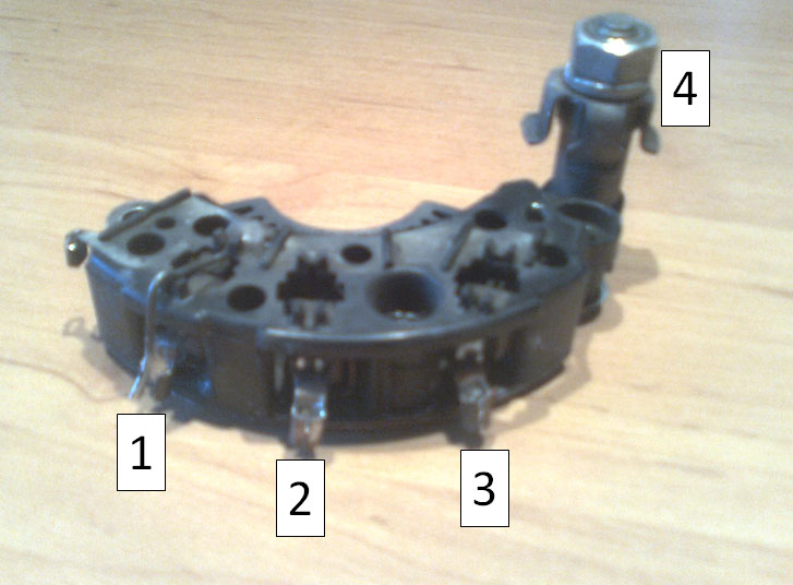

Witam,
Padł mi dzisiaj altek w asterce G X16SZR. Objaw taki, że nie gasła kontrolka ładowania i altek wydawał piszczące odgłosy. Rozebrałem, bo przypuszczałem, że może szczotka się zawiesiła, ale jest w stanie dobrym.
Padło na diody, ale nie wiem dokładnie jak je pomierzyć. Wziąłem miernik i zacząłem pomiar między zaciskami (1-4), (2-4), (3-4) i w pozycji 1-4 jest zwarcie (foto w załączniku). Mam nadzieję, że dobrze pomierzyłem. Nie wiem jak kwestia z regulatorem napięcia, można też go jakoś zmierzyć?
Dodam, że altek to Delphi 100 Amperów - mam wersję z klimatyzacją.
diody pomierzysz tylko i wyłącznie odlutowując przynajmniej jeden koniec każdej z diod...
