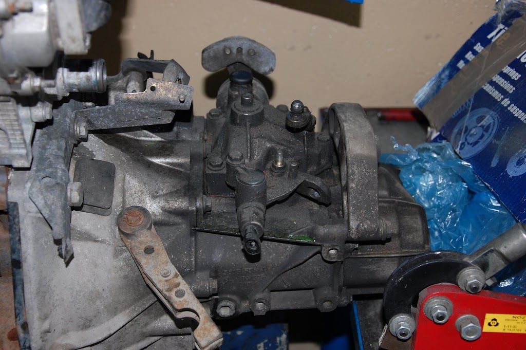

pod maską popatrz w któro miejsce w skrzyni wchodzi linka (jest przykrecona do skrzyni) , odkręc linke i poprostu ją wyciąg na koncu linki bedzie taki metalowy dzyndzelek (blokada) w sumie tyle zlosnik.gif a w przyszłosci zaślep sobie tą dziurke w skrzyni jakas blaszką czy czyms takim co by nic nie wpadło w skrzynie

nie, to od góry jest w okolicy czujnika wstecznego biegu
tak jak na obrazku tylko, że na obrazku nie ma linki tylko jest załozona plastikowa zaślepka.
dokladnie. jak wywalisz to dziadostwo, to wsteczny bedzie bez wciskania wchodzil. jezdzilem tak jakis czas u siebie.

Rozebrałem to wszytsko dziś jeszcze raz, koszyczek dobrze był wsadzony, ale zauwazyłem ze linka w miejscu jak wchodzi do skrzyni jest luzna, tzn pancerz chodził luźno w obudowie, a nawet mozna go było naciągnąc aby zobaczyć linke, zacisnołem tą obudowe kombinerkami i odzyskałem 5 i R . Po raz pierwszy sie spotkałem z czymś takim... Nastepnym razem bede wiedział gdzie szukać albo od razu zaślepke wstawie .
