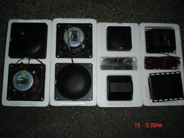

mam do wyboru do montażu drzwi w Wołdze dwa zestawy:
1) Canton Pullmann SET 300 - składający się z dwóch nisko-średnio 10cm 8ohm podpinanych równolegle wraz z kopólką pod zwrotnicę
2) Canton Pullmann SET 400 - kopółka + 16cm nisko-średnio + zwrotnica
co lepiej wsadzić w drzwi? dodam że z tyłu w półce są dwa 20cm podobnie wyglądające woofery cantona cięte przy 200Hz od góry.
Zależy mi na basie dość twardym!
set400 na przód.... a te 20cm z tyłu może by się dało do skrzyneczki zapakować?? Wtedy podział między przodem a tyłem gdzieś na 70-90hz i było by poprawnie myślę.
