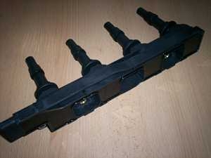

Podczas wizyty u gazownika i wymianie świec fachowiec zauważył, że w gumowej fajce z cewki (X16XEL) w wyniku przebicia zrobiła się mała dziurka (tak zrozumiałem z jego opisu cool.gif).
Jak dotąd wszystko działa OK, ale zastanawiam się czy nie lepiej wymienić samą gumową fajkę przy świecach?
W EPC znalazłem coś takiego jak "Zestaw, Uszczelniania i Złącza, Wspornik Świecy Zapłonowej" GM10457804, prod. 1612004. Tutaj widzę, że nie jest to tania sprawa 142PLN... confused.gif

Ale tu raczej chodzi o gumowa fajkę modułu zapłonowego (cewki).
Zgadza się. Cena nowego kompletu samych "fajek" jest zbliżona do ceny używanej cewki w całości.

A tak poważnie, to jeśli jest dziura, to - w połączeniu z wilgocią - może powodować wypadanie zapłonów. Chyba, że jest to dziura fabryczna. Trzeba by było porównać z fajką obok.
