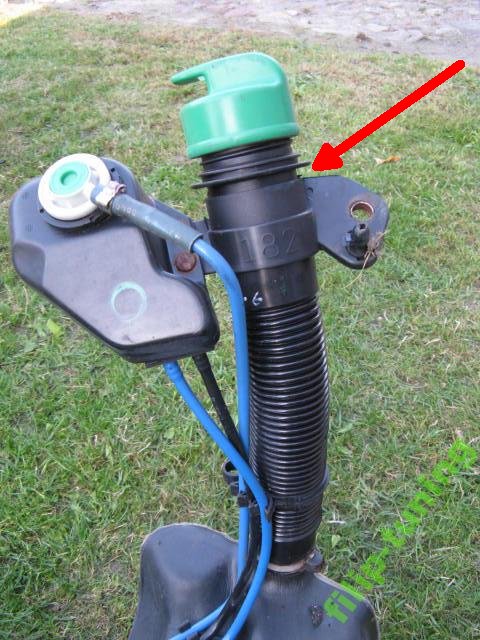

Dopadł mnie problem odbijającego pistoletu przy tankowaniu.
Ściągnąłem rurę wlewu paliwa kierując się tym wątkiem, ale u mnie wszystko trzyma się kupy, wewnętrzna rura nie wypadła.
(zdjęcia zapożyczone z allegro)
Czy w tym miejscu rura jest rozbieralna?
Do czego jest puszka przymocowana do rury?
po tym wątku podszedłem do sprawy i też nie wiem o czym pisał kolega w tamtym wątku...
rura jest nierozbieralna, praktycznie nie da się wyrwać tego cienkiego wsadu pomimo wieszania się lub ciągnięcia w obie strony... nie da się jej też zamontować z powrotem, bo jest zgrzewana lub klejona na amen...
po oględzinach stwierdziłem, że rura jest w stu procentach jak fabryka więc przy następnym podejściu rozetnę ją, utnę tą małą rurkę i dam do spawania na gorąco... problem powinien ustąpić...
