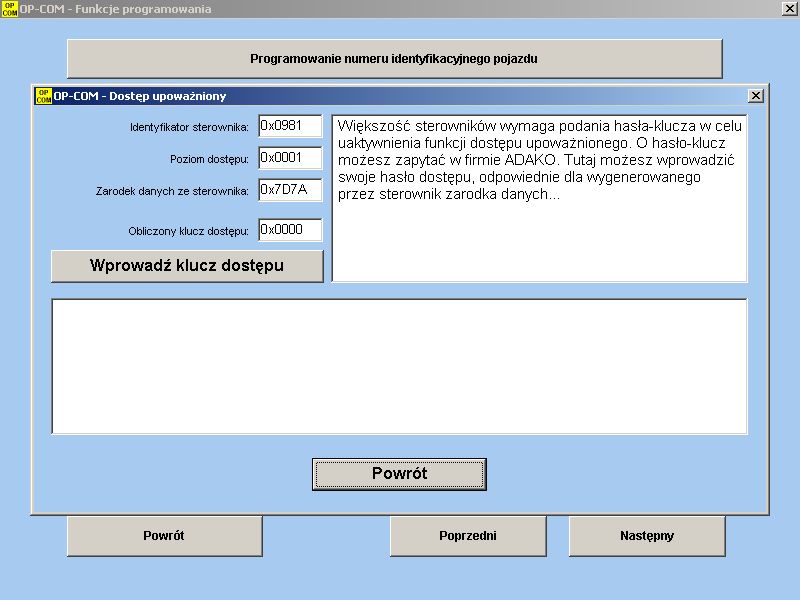

Opcom chce ode mnie jakiś klucz na podstawie "zarodka danych" żeby wejść do dostępu upoważnionego cy cuś.
Jest to w Security Acces w zakładce Programowanie w Silnik
Wbicie kodu z Carpassa nie pomaga hmm.gif albo nie wiem jak i gdzie go wbić choć już wszędzie próbowałem
Może mi ktoś wyjaśnic co znajde w tej zakładce po wbiciu kodu? I jak ten kod znaleźć nie pisząc do ADAKO
Wklejam obrazek. Próbowaem PINem z Carpassa ale nie daje rady.
