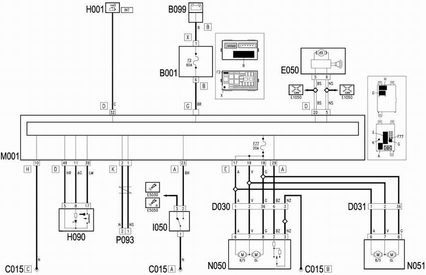

Centralny zamek w GP 3D
Czy w zamku w GP sa dwa silniczki, jeden od zamykania, a drugi od otwierania??
Przynajmniej tak to wyglada z zalaczonego schematu??
Czy opis literowy kolorow jest taki sam jak np: w PII?? Rozumiem, ze oznaczenia kolorow pochodza z jezyka wloskiego zlosnik.gif
Potrzebuje wykorzystac napiecia sterujace silniczkami w zamkach do sterowania modulem domykania szyb.

No i niestety nie miales racji, sterowanie silniczka zamka odbywa sie trzema przewodami. Dzis sprawdzilem organoleptycznie.
Jeden przewod jest wspolny, na ktorym caly czas jest masa. Na 2 pozostale jest podawane +12V. Na jeden przewod podczas zamykania, a na drugi przy otwieraniu.
