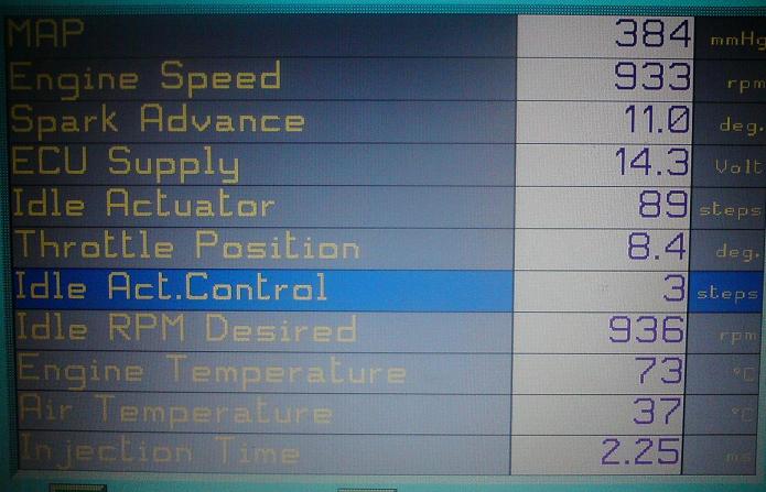

Witam , ktos mógłby mi podac poprawne parametry zimnego i ciepłego silnika 900 i 1.2

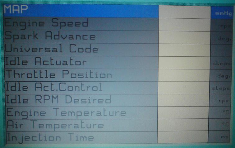

tak wygląda na zapłonie
a tak po odpaleniu
> a tak po odpaleniu

hmm a czy map nie powinien oscylowac blizej 270? i tps nie powinien wynosic 0 na wolnych obr?
położenie przepustnicy mogło by być ciut mniejsze ale nie musi
odczyt map zależy od stanu silnika, jak silnik nie chodzi pokazuje w granicach 750 mmHg czyli względnie poprawnie
