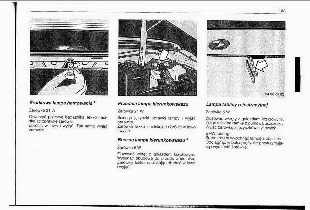

> Może pomoże
Dzięki,jutro to"druknę"i przekażę zainteresowanemu,a jak zda to egzamin,to piwo.gif każę wysłać pocztą wink.gif
No i piwo.gif jak na razie nie będzie.Niestety to nie ten manual.W tamtym modelu pozycyjna jest razem z kierunkiem.

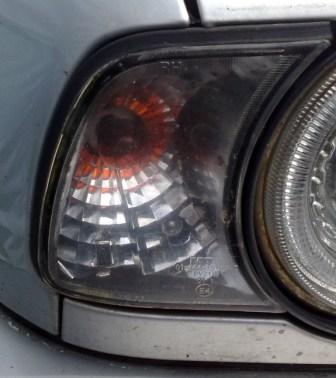

tak to wygląda

A tak wygląda lampa w częściach.
A tak się teoretycznie wyjmuje:
Z tym, że to nie są oryginały, więc może być różnie...
Na zdjęciu są chyba lampy z ringami typu "depo" lub inna podróbka, więc niestety nie pomogę w ich temacie - po prostu nigdy ich nie rozbierałem.

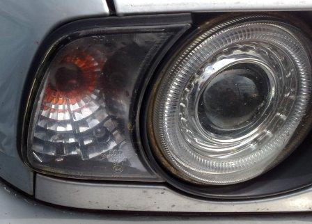

> Ok.Przekażę zainteresowanemu.
> Tak wygląda z reflektorem
Oj chłopie, lampy "no name" i "rzeźba z pozycją".
A ringi się nie świecą?
