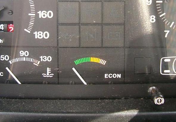

mk1 - wskażnik "ECON" (w uno 1.0 i)
frown.gifmam problem z oceną usterki którą wskazuje wskaźnik ECON. Po kilku kilometrach ze stałą prędkością wskazówka powoli przesuwa się na prawo (w czerwone pole angryfire.gif) i zostaje już tam do zgaszenia silnika. W mieście wskazówka pracuje OK.
Nie wiem go czego wskaźnik jest podłączony bo nie mam schematu do starszego modelu (do 1988).
Zauważyłem że silnik (po przesunięciu wskazówki) jest warkotliwy i słabszy.
uno 1.0 wtrysk, katalizator, bez gazu
Proszę o poradę i chętnie schemat elektryki.

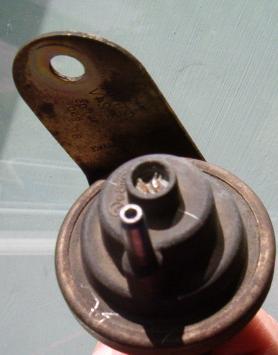

No już sprawa się wyjaśniła.
Przyczyną był wadliwy czujnik podciśnieniowy, który jest zamontowany za cewką na lewym nadkolu. Czujnik ma połączenie węzykiem z korpusem wtrysku skąd łąpie podciśnienie a z niego wychodzi sygnał elektryczny do econometru.
Czujnik kosztował 10 zł na szrocie.

a to licznik z econometrem
