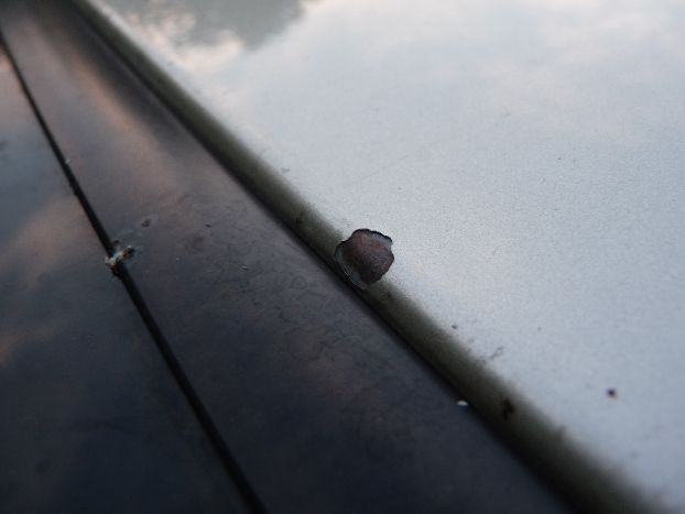

Witam,
Jakiś czas temu od uderzenia kamieniem nad szybą zrobił mi się odprysk na lakierze. Niestety nie składało się, żeby szybko to zabezpieczyć i po pewnym czasie zrobił się taki rdzawy nalot w miejscu odprysku. Mam fabryczny lakier + fabryczny lakier bezbarwny, ale chciałbym to porządnie zabezpieczyć, a przed tym oczyścić z tego nalotu.
Czym najlepiej to zrobić? Jakieś preparaty, narzędzia? Najlepiej tak, żeby nie uszkodzić ewentualnej warstwy ocynku.
Odprysk ma około 4 mm.

Nie wiem, czy jest ocynk, czy nie (zwłaszcza, że na dachu wiele firm oszczędzało na tej powłoce), ale jest jakiś nalot i chcę to wyczyścić zanim zamaluję.

rozumiem że masz zaprawkę?
weź oczyść to papierem ściernym albo jak masz to kamieniem na wiertarce
podmaluj jakimś cortaninem na to daj podkład i lakier
