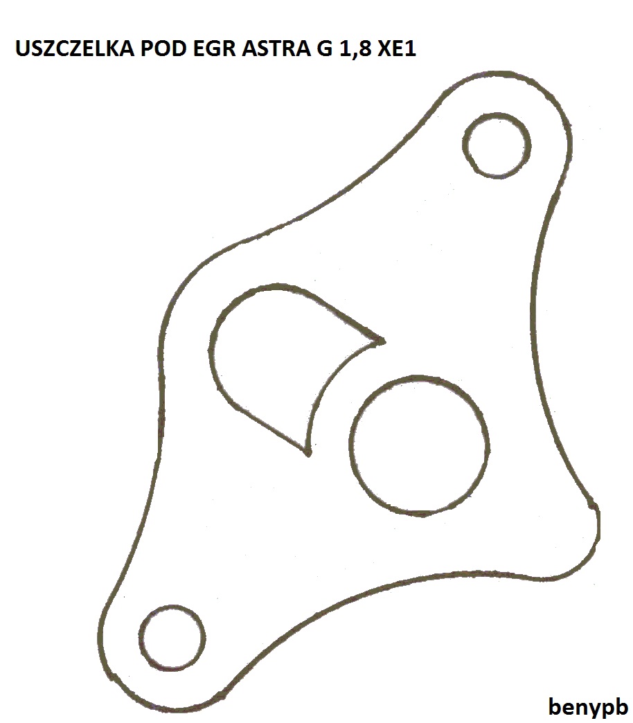

Jakby ktoś potrzebowała to wrzucam 1:1 rzut na uszczelkę pod EGR, można drukować - wycinamy razem z czarnym konturem bo dojdzie po 2mm z każdej krawędzi.
A pytanko mam takie, który otwór zaślepiamy gdy chcemy zaślepić EGR w tymże silniku?

w tym okraglym chodzi grzybek EGRa (tak mi sie wydaje)
wiec ten drugi.
