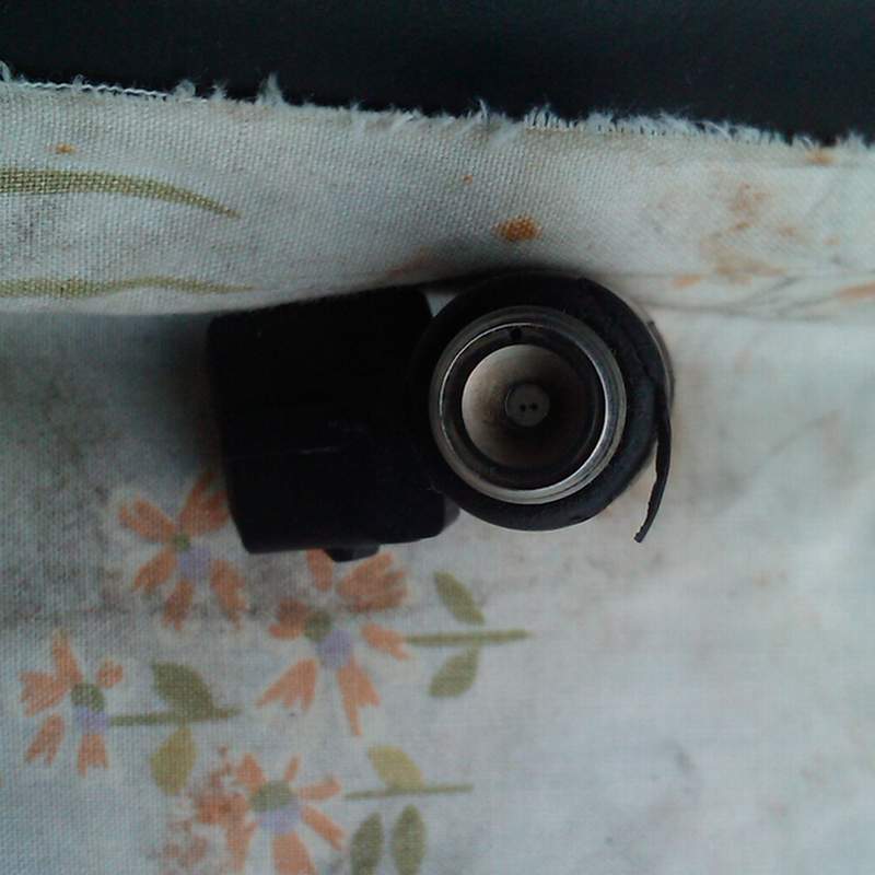

No i juz po wymianie smile.gif Nie bylo łatwo,listwa jest tak umiejscowiona że trzeba odkręcić kolektor dolotowy i nadal jest bardzo ciasno. W innych fiacikach było to ciut lżejsze, a do tego jeszcze deszczyk padał smile.gif
Dwa wtryski u mnie jak pomieżyliśmy miały około 6omów a powinny chyba 17 czy jakos tak. Na szczęscie znalezlismy w garażu jakies graty i znalezlismy podobne wtryski, ale z 4ema dziurkami. Na poczatku jak odpalilismy to wkręcił się sam tak na obroty jak nigdy hehe Z kluczyka wyłączyłem i szukaliśmy co nie tak złozyliśmy. Bo przepustnica zamknięta a on zawył. Okazało się że powietrze zasysał sbie z nie dokońca wcisnietych wtrysków w dolot, bo blaszki zabezpieczające odwrotnie wsadziliśmy smile.gif Poprawilismy i chodzi jak pszczółka, jedynie czuc bardzo paliwem, mam nadzieje że to paliwko , które nam z listwy po wyjeciu wtrysków smignęło smile.gif Ale to jutro za dnia i na sucho popatrzymy

My tak wstępnie pomierzyliśmy oporność na rozpiętej wtyczce od wtrysków i już wychodziło że coś jest nie tak, także można bez odkręcania dolotu smile.gif
Ogólnie były różne kolory biały, zielony i czarny.... Także coś juz kombinowali wczesniej kowale panic.gif
