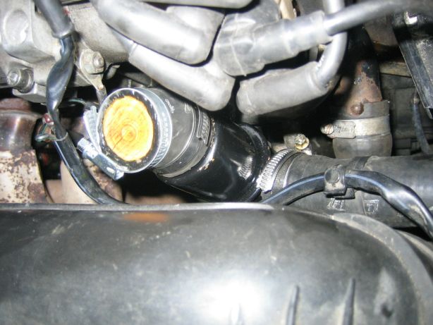

hyhy po dowiadywaniu sie w roznych miejscach mieli tylko w serwisie Fiata i wlasnie 260zl ale udalo mi sie przerobic uklad i wszysciutko dziala smile.gif teraz w razie awarii kosztuje mnie to 30zl i 5 minut roboty smile.gif a termostat wzielem z LADY smile.gifhyy jak mi sie uda zamieszcze zdjecie smile.gif
to wczesna wersja brakuje zaslepki gornego otworu i obejm
> kurde tipolca 16v szpecic takimi rozwiązaniami...
e tam szpecic to rozwiazanie typowo ekonomiczne za jakis czas zrobie tak ze nie bedzie nic widac smile.gif a ze teraz w razie awarii termostatu nie wydam 260 tylko 30 to sie chyba oplacalo smile.gif po drugie wspieram polski przemysl bo termostat jest produkcji polskiej 270751858-jezyk.gif przeciez nawet seryjne tipki ten model silnika maja urzadzenie do podcisnienia marki Ford smile.gif Ta przerobka nie jest taka ze sie rozleci za tydzien , wszystko jest solidnie wykonane:)
