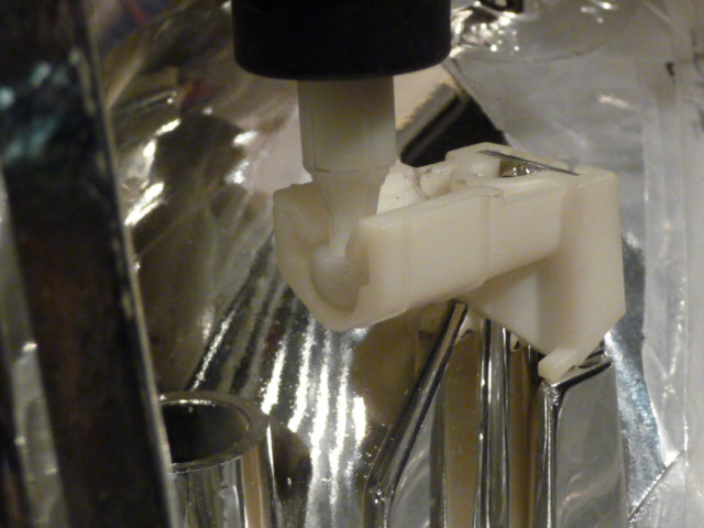

Długo się za to zabierałem ale w końcu udało mi się kupić silniczek od octavii 2009 r. i go zamontować cool.gif Ogólnie cala wymiana jest prosta jak d..., ale, oczywiście jest problem. Silniczek działa ale pozycja światła się nie zmienia... Zamieszczam zdjęcie. Czy ktoś może mi wyjaśnić jak działa ta regulacja? Czy bolec od silniczka ma jakoś się stykać, ruszać itp itd z tym białym mechanizmem?

1/ co to znaczy dziala silniczek ?
- brzeczy ?
- trzpien roboczy chowa sie/wysuwa ?
jak pracuje.. jak dobrze wlozysz w prowadnice to poprzez wysuwanie/chowanie sie trzpienia podnosi/opuszcza lampe..znaczy jej wewnetrze wink.gif
Chowa się i wysuwa smile.gif Prowadnica to pewnie to białe coś? Trzpień tam sięga do niej ale nic z regulacja sie nie dzieje...
a lampa sprawna ? dzialalo to kiedys ? moze jakas druciarnia jest odwalona byle by sie kupy trzymalo.... no ewentualnie zle montujesz zeby.GIF
tak.. ten bialy slizg w srodku w lampie to prowadnica dla kulistego zakonczenia trzpienia na silniczku
> Chowa się i wysuwa Prowadnica to pewnie to białe coś? Trzpień tam sięga do niej ale nic z
Musisz kulkę od trzpienia silnika zatrzasnąć z tym czymś od odbłyśnika żeby działało jak przegub kulowy i wtedy będzie regulować.

Przed spaleniem się silniczka działało elegancko smile.gif Coś może jest z prowadnica bo trzpień od silniczka nigdzie się nie zatrzaskuje... Tylko porusza się swobodnie w/na prowadnicy frown.gif
Widzisz na foto jak ma wyglądać zatrzaśnięty?
