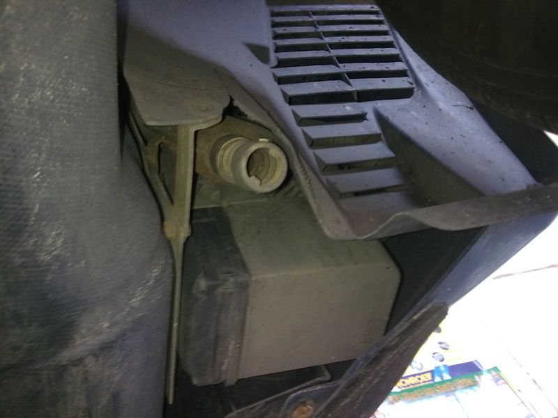

Witam!
Ja mam webasto (firmy webasto, modelu nie pamietam)
Tez mokre. Zamontowane w lewym przednik nadkolu.
Instalacje widac tylko po zdjeciu nadkola i w komorze silnika.
Dwie dodatkowe rury:
Tutaj widac ze rury schodza pod lampe, wiec nie ma problemu z dojsciem do lampy (raczej jest standardowo malo miejsca:)
Sterownik taki jak na zdjeciu:
Spaliny mam odprowadzone bezposrednio w dol, co nie jest dobrym rozwiazaniem, szczegolnie jak grzejesz na parkingu, niestety mala czesc spalin wedruje do srodka (bardzo malo, ale czasami czuc rope).
Sterownik z zegarem i mozliwoscia zaprogramowania chyba 4 czasow grzania, do tego pilot radiowy.
