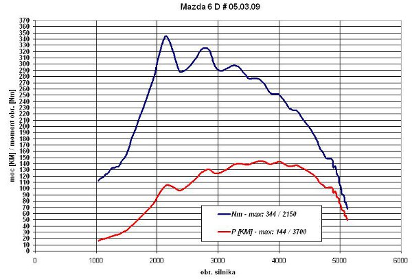

Przymierzając się do zakupu auta trafiłem diesla z takim wykresikiem z hamowni.
Nieco dziwny, ale wg wlasciciela auta przez ponad rok od tamtego hamowania nic sie z silnikiem nie dzieje - chodzi ładnie i rowno. Co myslicie?

ewidentnie widac ze turbo przeladowuje
Aż dziw bierze, że nie czuć nic podczas jazdy...
No chyba, że właścicielowi się wydaje, że wszystko jest w porządku, a osoba postronna od razu by wychwyciła, że coś jest nie tak...!?
Rozumiem, że auto ma zmieniony program i że strojenie odbywało się na drodze, a nie na hamowni?
na moje oko błąd w hamowaniu auta, podobne wykresy wychodzą przy sprawdzaniu samochodu na zbyt niskim biegu
Nie ma nic zmienionego. Seria.

ciśnienie skacze albo źle hamowany
