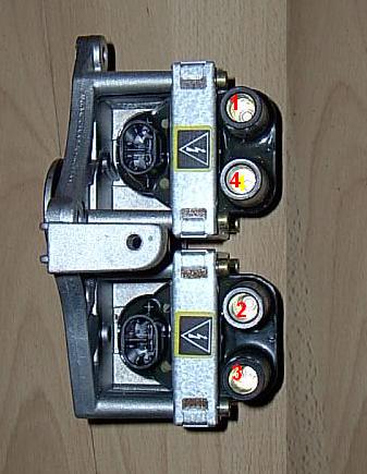

Błąd cewki 1 , czy może być przez kable wn lub świece? mk2
Pacjent mk2 z 00r. 1.2 8v bez lpg - seria , przedwczoraj podczas powrotu zaczął mulić , nie równo chodzić , pojawiał się "check engine" , jednak czasami gasł i auto jechało normalnie , dzisiaj podłączyłem fesa i wywaliło mi :
( sonde odłączałem wcześniej więc odpada , po wyczyszczeniu błędów i odpaleniu wywalił cewkę )
Jak mk2 diagnozuje , że to cewka. Czy oznaczenie 1 coś sugeruje , określa dokładnie która to jest ? Czy może problem dotyczyć kabli wn lub świec ( wymieniane 10kkm temu ) ?? Dodam , że jak się trochę nagrzał błędu nie było i chodził równo...
objaw również tylko ta 1 świadczy o 1-4 cylinder
Miałem ostatnio podobny problem i błąd wyglądał identycznie tylko cewka 2
wymieniłem spaloną cewkę lewą(wg pana ze szrotu) ale dla mnie to 2-3 bliżej mnie wink.gif
