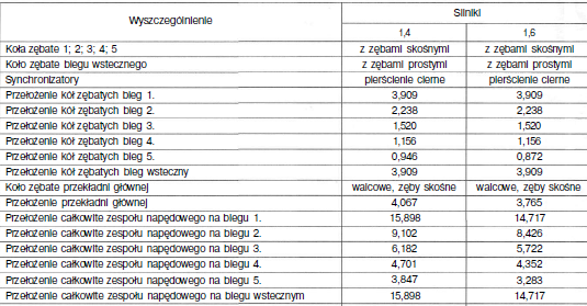

EDIT2: Ale zgadza się to mniej więcej z tym co w załączniku, z ksiązki od Palio.
Ale te przelozenia glowne tez jakies z sufitu:
61/15 = 4.066666667, co się nie zgadza?
3,765? Czy to znaczy ze nei wszystkie skrzynie sa ujete w zestawieniach?
Chodzi Ci o FAQ? Pewnie nie. Po pierwsze ta skrzynia z książki to nie jest c514, a w każdym razie z obrazków mi się coś nie widzi, pomijając, że są to skrzynie do 1.4 i 1.6, o skrzyni do 1.2 w tej książce jest cisza. Po drugie to, co mi wypisał eper na temat skrzyni od tego mojego "wirtualnego" palio to też zagadka, bo skoro ta skrzynia nie jest c514, to dlaczego w opisie tego samochody w eperze jest Palio Weekend Europa...blabla...(c514). Do danych z epera trzeba dość delikatnie podchodzić, nie zawsze prawdę mówią. Tak czy owak te ilości zębów, które Cię interesują znajdziesz w eperze na pewno, tylko najpierw musisz dobrać się do numeru nadwozia miarodajnego samochodu.
