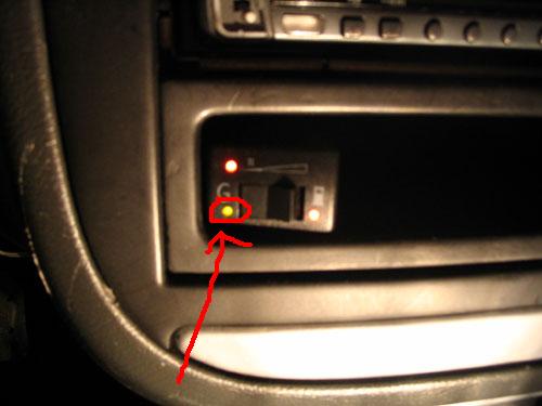

Takie małe pytanko...
chodzi o tą zaznaczona diode,ona czasami sobie miga,zastanawia mnie to czy jak zaczyna migac to cos sie dzieje co nie powinno,czy to nie ma znaczenia??? 275961195-IMG_01971.jpg

Jeśli masz Leonardo PRO, to migająca dioda oznacza + czerwona dioda po prawej stronie oznacza, że sterownik czeka na przełączenie na gaz, a aktualnie jest na benzynce.
Jeśli miga sama, to oznacza błąd sondy Lambda(np brak napięcia, zwarcie) albo uboga lub bogata mieszanka.
Błąd do zczytania przez laptopika.
Z tego co wiem to mam Elpigaz,dioda po prawej stronie sie nie swieci, poprostu robiłem zdjecie gdy silnik nie chodził. A wiec jednak moze byc jakis błąd,ona czasami miga nie cały czas wiec na razie dam sobie spokój,mam ostatnio dziure w budżecie wiec do gazownika nie pojade. A jak czesto sie powinno odwiedac gazownika??? Lanka mam od lutego i jeszcze ani razu u żadnego nie byłem.

A świeci jak pracuje silnik, czy po włączeniu stacyjki?
