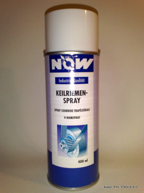

przerabiałem temat w Vectrze i wymiany paska (wielorowkowego) nie pomagały zastosowałem najpierw plak ! i przestał piszczeć lecz na krótko potem zastosowałem taki jak na fotce poniżej i spokój już od pół roku zlosnik.gif Tylko uwaga, nałóż go równo na pasek old.gif
Jak pasek jest za luźny, to żadne specyfiki nie pomogą. trzeba zmienić pasek
I ja się z tym zgadzam ok.gif W moim przypadku wymieniłem pasek trzykrotnie na odcinku ok 10kkm (Gates-Hijaszi hehe.gif - contitech) i wszystkie popiskiwały dopiero po popsikaniu paska tym specyfikiem przeszło i nie piszczy do dziś ok.gif
> no ale warto wiedziec, że taki preparat istnieje
Należy tylko uważać aby był równo rozprowadzony na pasku, bo w przeciwnym przypadku mamy efekt jakby ktoś coś przyklejał i odklejał podczas pracy silnika biglaugh.gif
