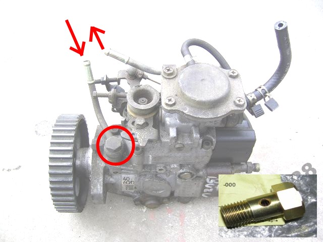

Po podłączeniu butelki z przezroczystym wężem bezpośrednio do metalowego króćca pompy widzę że gdy butelka jest poniżej poziomu pompa nie pobiera paliwa ale gdy butelkę uniesie się powyżej to paliwo jest dostarczane - pewnie siłą grawitacji - po przytknięcu palca do rurki dolotowej nie czuć podciśnienia . Po wykręceniu śruby nie widać w niej nic oprócz metalowej siatki .
Wygląda tak jakby jeszcze gdzieś była nieszczelność - ale gdzie? Pompa jest sucha. W załączniku poglądowe zdjęcie
Po przeniesieniu butelki na dół podczas pracy silnika ten gaśnie?
> Niestety tak
uuuu, to się chyba bez regeneracji pompy nie obejdzie.
A zatem, obawiam się, że padła pompa niskiego ciśnienia (łopatkowa), która jest w środku.
Jeśli nie chcesz wymieniać pompy, najszybszym wyjściem będzie kupno elektrycznej pompy od benzyniaka z jednopunktowym wtryskiem. Będzie można ją zainstalować normalnie w baku w przewidzianym do tego miejscu.
Wytworzeniu nadmiernego ciśnienia przez pompę zapobiegnie zaworek którym przykręca się do pompy króciec powrotny paliwa.
