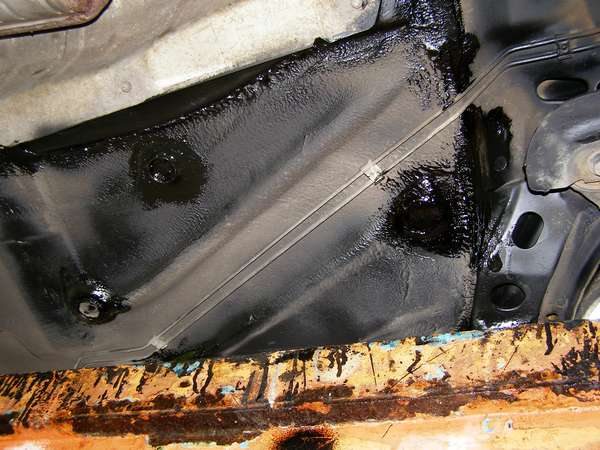

Auto kilka dni po konserwacji, przed konserwacją zero rudej, ale żeby było poprawnie i zgodnie z sumieniem dałem nową warstwę na wypadek ubytków widocznych gołym okiem. Widoczny na zdjęciach wydech przeznaczony jest to wymiany więc proszę się nie śmiać, że jest pordzewiały grinser006.gif pop zimie wylatuje.

Baranek bolla ok 12zł opakowanie poszło 3 sztuki (ale nie polecam za długo schnie) do tego tego fluidol wtłoczony w profile zamknięte po podgrzaniu nie wiem ile tego weszło bo miałem w beczce. Jeśli nie ma rudej robota jest szybka i w miarę czysta gorzej jaj ruda jest to wtedy piaskowanie.
Jak coś zapraszam do mnie bo znalazłem właśnie inny specyfik, też bolla ale schnie 3h i tworzy elastyczną i zwartą powierzchnie.
Baranek Wurth szybko schnie, opakowanie (na pistolet) kosztuje ok 23 PLN, ale na caly samochod (nadkola tylne, podluznice przednie, wnetrza blotnikow przednich, caly zbiornik paliwa, kompletna podloga-grubo, trzeba zuzyc ok 10 opakowan...
Dzięki za info, ja przywiązałem się do bolla, od lat stosuje i nie jest źle, a teraz mam specyfik szybciej schnący i jestem zadowolony.

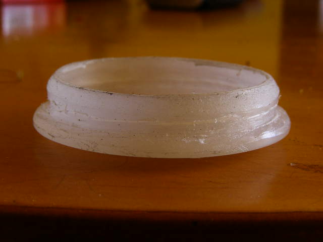

poniżej foto samych koreczków:
korki wyglądały jak ten po lewej jednak poddałem je małemu tuningowi hehe.gif
ten po prawej jest już skrócony i nacięty rowek przy kołnierzu żeby koreczek się ładnie trzymał w otworze zlosnik.gif
no i jeszcze zbliżenie...
zostały mi cztery skrócone i jeden "surowy"
