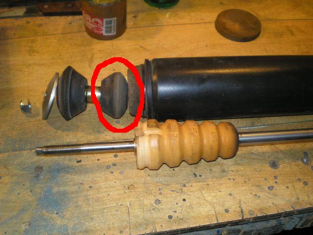

ale co lepsze coś mi zaczeło nie pasować ze zdjęciem kolegi, któy wymontowywał amorka tylnego i tam jest jeszcze jedna guma...
O taka
A w Eper nie ma tej części zaznaczonej na czerwono.
Wracając do meritum co to może tak piszczeć w gnieździe amortyzatora, czy przy samym amortyzatorze, oraz gdzie się podziałą ta część. lizak.gif
Ajjj... niewiem.gif łapska opadają na to auto.

pisałem w DIY'ju że ta gumka lubi sobie "odfrunąć przy wyjmowaniu amora, może pofrunęła a mechanik nie zajumał że czegoś brakuje i złorzył jak leciało?
Własnie dzięki Twojemu zdjęciu Mirku zobaczymy o co chodzi jak w weekend rozkręce diabła 270751858-jezyk.gif270751858-jezyk.gif zamówiłem tą gumę we Fiacie 26 złoty dwie sztuki smile.gif i okaże się co i jak.
Powiedź mi tylko Mirku dlaczego tej części nie widać w Eper 270751858-jezyk.gif to mnie zastanawia smile.gif
> Powiedź mi tylko Mirku dlaczego tej części nie widać w Eper to mnie zastanawia
te gumy mam od początku jak zaglądałem pod auto.
