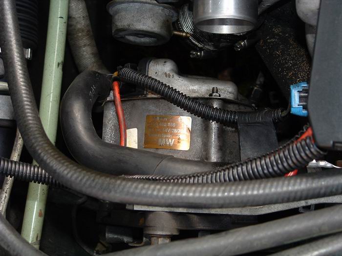

Spróbuję znaleźć fotkę mojego alternatora Bosch, tam będzie to widać.

Poszukałem i znalazłem - tak wygląda mój alternator Bosch z wyjściem do obrotomierza:

czy to bezpiecznie jak ten czerwony kabel tak sobie luzem dynda ... moze doprowadizć do zwarcia i pożaru ...
Ten przewód jest sztywny i idzie bezpośrednio do czarnej rurki karbowanej i leci sobie dalej "w górę" (widać czerwony kolor w prawym rogu fotki).
Jak pisałem, ze względu na jego sztywność nie ociera on o nic, a tym bardziej nie dynda spineyes.gif

Mój alternator z tyłu ma regulator napięcia wraz ze szczotkami oraz wyprowadzenia oznaczone W, D+, B+.
Między B+ , a masą znajduje się kondensator 5uF/100V, a z zacisków W i D+ idą przewody do obrotmierza. Jak widać na zdjęciu zakończone są one wtyczką i biegną sobie gdzieś dalej.

..... ale to jest widoczne dopiero po zdjęciu dekielka z tyłu (widocznego na fotce).
Aaaa, to co innego. Ale żeby ten dekielek zdjąć, to już się trzeba trochę nagimnastykować. Poza tym te oznaczenia B, W i D są chyba widoczne z zewnątrz.

Demontaż alternatora nie jest trudny, natomiast bez zdjęcia wspomnianego dekielka nie zobaczysz tych oznaczeń.

Jak pisałem wcześniej, wszystkie styki znajdują się pod opisywanym dekielkiem, więc trzeba go zdjąć.
Sam obrotomierz podłączony jest do punktów oznaczonych W i D+
Spodziewam się, że jeżeli w Twoim alternatorze będą takowe wyjścia to nie będzie problemu, chyba że sygnały do obrotomierza są brane z innego miejsca.
