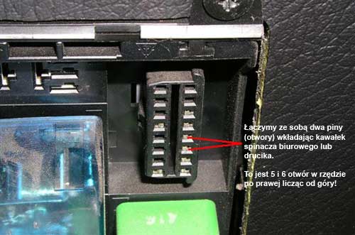

Czy w tym silniku można wymigać kod błędu poprzez spięcie odpowiednich pinów w gnieździe diagnostycznym?
> Podłączyłem euroscana i on wyświetlił taki zapis błędu, który tu wpisałem.
> diagnostycznym?
Oczywiście, robisz zworę na 5 i 6 pin po prawej stronie kostki, przekręcasz kluczyk i liczysz mignięcia (do roku modelowego 97 kody są dwucyfrowe a po 97 czterocyfrowe)
fota poglądowa z google
