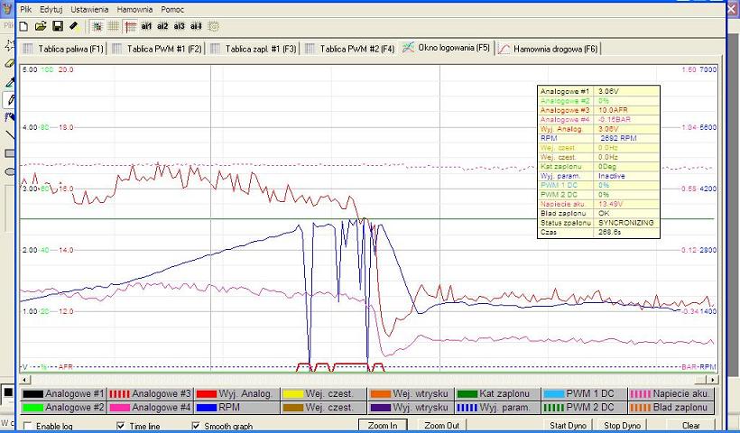

Nom czyli zbalansowany co bardziej potwierdza moja teorie. Teraz zrób loga z przegazowki tylko pomału niech se wchodzi na obroty tak zeby to się ładnie rozłożyło w czasie a nie że nic i od razu but i znowu nic bo tak to tylko stalagmit wyjdzie i ciężko się będzie rozeznać. No i jak zrobisz to walnij screen shota z tej przegazowki i zapodaj i będziemy w domu czy to to czy nie to
Rozpedzałem się na 3 biegu powoli, nie cale 3tys obrotow i zaczynaja sie cyrki frown.gif

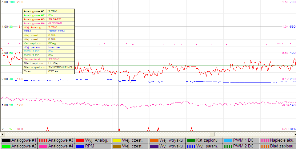

I dalej lipa. Kable/połączenia sprawdzone. Poniżej jeszcze jeden log - jazda na 6 biegu, obroty w granicach 2700obr/min i przy takiej granicy gubi zapłon frown.gif Dodam jeszcze, że AFR jest w granicach 11-12 więc trochę za bogato - wtryski seryjne.

aś to zrobił tego loga co żeś mi podesłał rotfl.gif tak żeś zamulał że toto prawie nic nie widać bo za niskie obroty zlosnik.gif, mówiłem przegazuj go na jałowym ale powoli żeby linia nie była skokowa. no ale na tym pierwszym screenie widać lepiej to co chciałem zobaczyć.
