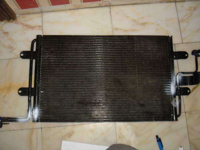

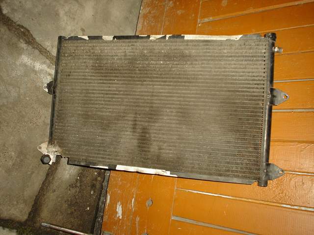

Mam do Was pytanie. Czy ktos sie orientuje czy do seata cordoby 1997 SX silnik 2.0 16V 150KM pasuje chlodnica klimatyzacji od golfa 4 ??? Jest to seat kolegi i prosil mnie o pomoc a ja sie nie orientuje. Wiem ze wymiary sa chyba identyczne ale nieco inne mocowania i rozmieszczenie koncowek przylonczeniowych.
I tu mam pytanie, czy jest sens przerabiac mocowanie i podlaczenie? Bo raczej duzego problemu by nie bylo ale w ogole czy ta chlodnica bedzie miala takie parametry jak powinna?
Ponizej zamieszcze zdjecie ochlodnicy od seata i jako 2gie zdjecie chlodnice od golfa.

Jeśli chodzi o parametry to będą te same ,wkońcu to tylko skraplacz zlosnik.gif tylko czy faktycznie jest sens to przerabiaz . Spawanie nie zawsze dobrze wpływa na te elementy szczególnie gdy jest robione przez jakiś super fachmanów,lepszym rozwiązaniem byłaby uzywka lub nówka (ok 500zł) Pzdr
Wlasnie i tu jest problem. Tak jak piszesz nowka kosztuje ok 500zl a ja moge miec uzywke w idealnym stanie za 160zl wiec kuszace to. Ale poszukam dalej moze znajde orginal.
Dzieki za rade
