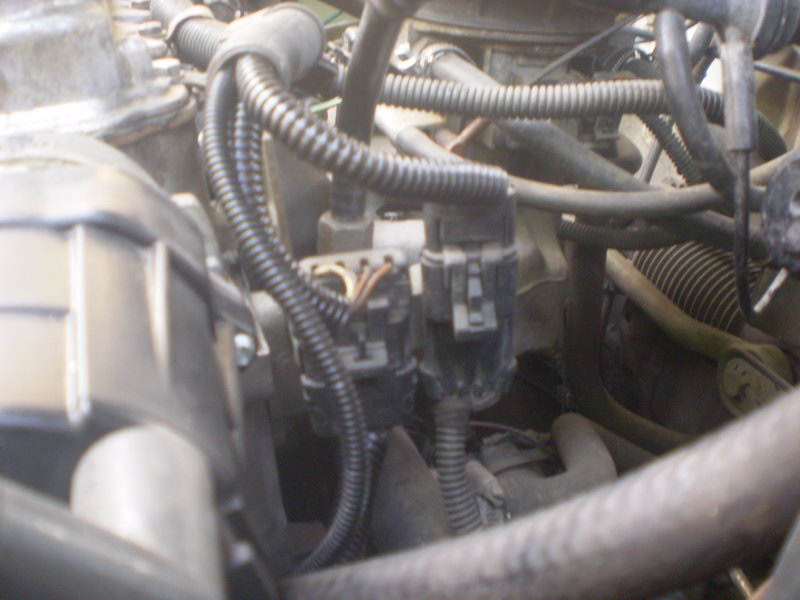

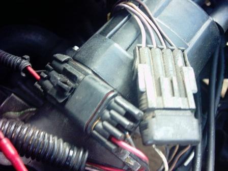

EDIT2:
Fotka słaba, gdyz robiona telefonem sick.gif, widac dwie wtyczki, oraz na jednej widac spinke.
Widac tez peknieta izolacje na jednym kablu. Dopiero to zauwazylem, jutro poprawie. smile.gif

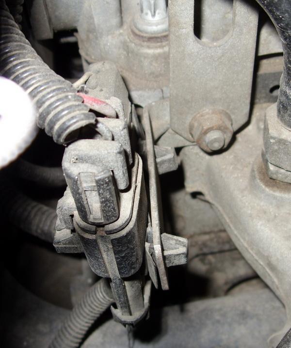

Wygrzebałem z dysku jakieś stare foty. Chyba o te złącza Ci chodzi:
Tu zbliżenie z boku. Nie mam teraz auta, ale jest blaszka z kwadratowymi otworami, w które wtrzaśnięte są zapinki tych złącz. Blaszka o ile pamiętam jest przykręcona do bloku.
U mnie niema tam zadnej blaszki, ale tak myslalem, ze chyba czegos brakuje.
Jutro bede robil rzeźbe.
Tylko musze jeszcze poszukac miejsca, ktore słuzy do przykrecenia mocowania. Na fotce tego nie widac. Chyba hmm.gif

Jak będę miał auto wieczorem, to zrobię dokładną fotę. Na tych to tylko przy okazji widać te złączki smile.gif

Ja szukalem nagwintowanego otworu, jak widać, blaszka jest pod nakretka, ktora jednoczesnie trzyma kolektor dolotowy. Nie bede tego odkrecal, obawiam sie rozszczelnienia. Moze u mnie jest troche wiecej gwintu przed nakretka, ale to juz jutro sprawdze.

,,Wystrugałem" mocowanie dla tych złacz. U mnie gwintu było tak duzo, ze wystarczyło na blaszke, podkladke oraz nakretkę. W przyszlosci jakbym odkrecał kolektor, to przykrece to wszystko pod jedna nakretkę.
