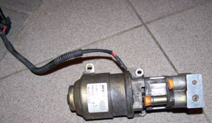

Witam - potrzebuje wyciągnąć silnik elektryczny pompy hydraulicznej skrzyni.
Związku z tym mam parę pytań:
1.Jak ją wyciągnąć by się nie narobić? (za odpowiedzi typu - jedz do ASO dziekuje nono.gif)
2.Czy jeśli odkręcę silnik i ośkę podniosę czy nie spowoduje wycieku oleju hydraulicznego.
3.Jak odkręcić 4 śruby wokół ośli które wchodzą w podstawę silnika (brak dostępu) niewiem.gif
food.gifJutro zabieram się za targanie dziadostwa - wszelkie uwagi i podpowiedzi mile widziane bow.gif.
Foto wyjaśni o czym mowa.

Ciśnienia ja nie mam w układzie - nie chce nawet rozszczelniać tego układu - chodzi mi o sam slinik elektryczny ( on tylko padł)
W AS0 2100,- cała pompa - czyli slinki - podstawa z podłączeniem przewodów hydraulicznych.
Bede próbował wyciągnąc sam silnik który jest nabudowany nad pompą.

Dziś już wyjechałem z całą pompą - jutro rano ją rozbije i wymienie szczotki (lub łożyska)- silnik pomału kręci po lekkim puknięciu.

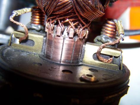

Ponieważ nie mogłem nic znaleźć w Internecie o regeneracji pompy w Stilo więc chce zamieścić pierwszą informację co i jak!

że tak blondynkowo spytam: jakie były objawy awarii? hmm.gif
Skończyły się prawie szczotki tym samym sprężyna dociskająca je nie miała siły przepchać brudną szczotkę przez prowadnice. Po lekkim stuknięciu silnik przez chwilę pracował (diagnoza była prosta).
PRZED:
PO:
