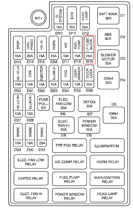

Posiadam Chevroleta Lacetti hatchback z 2004 roku. Niestety zgasło w nim oświetlenie wnętrza i nie potrafię zlokalizować bezpiecznika za nie odpowiedzialnego. Instrukcja nic na ten temat nie zawiera. Czy ktoś może wie pod który bezpiecznik są podłączone te lampki?
Sprawdź bezpiecznik zaznaczony na czerwono, oczywiście w komorze silnika.
Dzięki za poradę, to rzeczywiście ten. Oświetlenie już działa.
