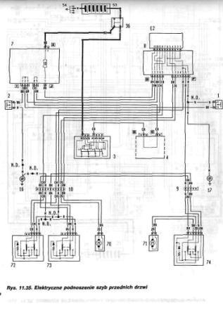

Znajduje się w schowku pasażera, schemat podłączenia w załączniku.
Ja dokładałem u siebie, podłączyłem dokładnie jak na schemacie i działało domykanie ale tylko szyba od kierowcy, od pasażera było normalnie.
