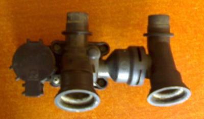

w A-G był stosowany elektryczny zawór odcinający dopływ cieczy chłodzącej do nagrzewnicy - działał w skrajnym położeniu pokrętła temperatury (skręcony na minimum), - sterowany mikrostykiem w panelu nawiewów, czasem te zawory się psuły i GM zastąpił je mostkiem w postaci czwórnika, tak więc można by zastosować grzałkę płynu chłodniczego pod warunkiem że nie będziesz skręcał pokrętła na minimum kiedy będzie grzać, można go też pewnie w panelu odciąć elektrycznie lub po prostu wypiąć z niego wtyczkę kiedy jest otwarty i spokój,

z tego co wiem to jest zawór dwustanowy a nie proporcjonalny, zamyka tylko w skrajnym położeniu pokrętła temperatury, później jest otwarty, temperatura nawiewu regulowana jest za pomocą mieszania powietrza a nie przez przymykanie dopływu cieczy chłodzącej, wówczas przecież nie było by możliwe zastąpienie zaworu czwórnikiem,
możesz poszukać w archiwum było coś pisane na temat tego zaworu nagrzewnicy (w kontekście jego uszkodzeń),
brat
> ... było by możliwe zastąpienie zaworu czwórnikiem,
Skąd to określenie? Jeżeli już to dwójnikiem.
fakt, niezbyt poprawnie używam określenia elektrycznego w odniesieniu do układów hydraulicznych, niemniej dość czytelne wydaje mi się określenie czwórnik do układu z czterema końcówkami bo tak to wygląda w A-G,
brat
> ... określenie czwórnik do układu z czterema końcówkami bo
A mnie kołacze się coś po łepetynie, że jest to element z dwoma
końcówkami - wlotem i wylotem. Instalowany na wlocie do nagrzewnicy.
Były zdjęcia na forum.
Chyba, że coś pokręciłem.
w F-ce czy V-A jest to dwójnik sterowany podciśnieniem,
w G elektrozawór nagrzewnicy jest czwórnikiem,
brat

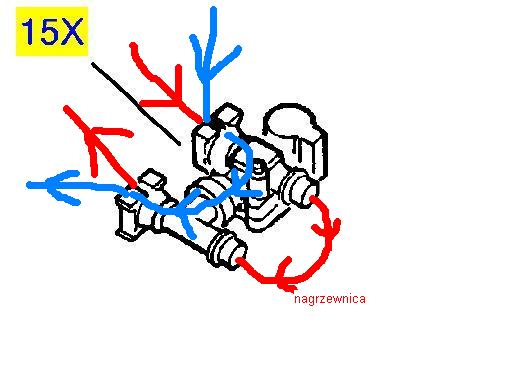

jezeli dobrze kumam to płyn krązy w ten sposób jak na rysunku. przy otwartym zaworze krązy tak jak pokazuja czerwone strzałki, a kiedy zamkniemy zawór krązy tak jak pokazują niebieskie strzałki.
OK
> strzałki.
być może, niestety nie miałem tego w ręce aby obadać organoleptycznie frown.gif
brat
