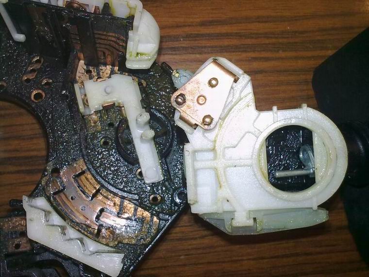

sorry ale pier****cie Hipolicie - oczywiście że pająk jest rozbieralny...... nie do końca ale do styków jak najbardziej da się dostać......
zaraz wrzuce pare fotek jak to rozłożyć...........
odkręcić widoczne śrubki......
odkręcić widoczny pierścień......
podwadzić delikatnie wszystkie zapadki.........
i plastiki się rozchodzą ale uwaga trzeba to robić bardzo delikatnie żeby się części nie rozsypały. Zwróć też dokładną uwagę jak są te plastikowe dupsy poukładane. Uwaga w środku jest tłusty smar.....
a tak wyglądają styki od wycieraczek....... od świateł i kierunków są podobne
Z resztą jak to rozbierzesz to organoleptycznie będziesz wiedział jak to działa..... smile.gif
