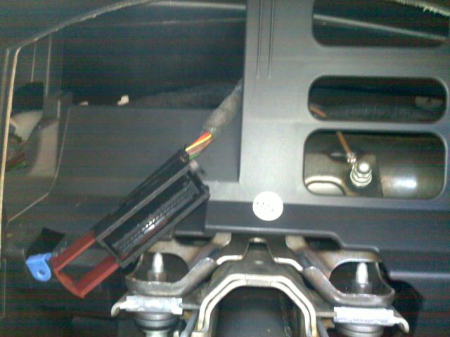

[H] Montaz tempomatu - gdzie kable?
Pytanie do kolegow co zakladali tempomat w Astrach H. Otoz kupilem juz czujnik i manetke, ale co z instalacja? Slyszalem ze w kazdym benzyniaku podobno jest ale patrzylem u siebie i jakos nigdzie nie wypatrzylem zadnych wolnych kabli pod kierownica a mialem zdjete wszystkie plastiki i nawet latarka swiecilem.
Bede wdzieczny za wszelkie odpowiedzi

u mnie ten kabelek sam wyskoczył spod deski, nawet go nie szukałem, był przyklejony w fabryce taka gąbką no i pewnego dnia się sam odkleił spineyes.gif Szukaj w okolicy pedałów z ich lewej strony. U mnie to taka brązowa wtyczka. Pamiętaj że po montażu musisz jechac na TECHA
u mnie był przywiązany czarną taśma do wiązki nad pedałami po lewej stronie bardzo głęboko brązową wtyczką a aktywowac mozesz tez opcomem
nawet w tych samych wersjach wyposazenia i podobnej daty prod.,
w G (lepsze wyposazenie) nie mialem wiazki jak sie tempomatem interesowalem,
obecnie w H (jedne z ubozszych wyposazen) mam fabrycznie montowany palacz.gif

No, wiec w anglikach podobno bywa kabel za zegarami ale dzisiaj i tam zajrzalem no i nie ma angryfire.gif

Panowie pomozcie w ktore piny w kostce CIM wchodza kable od czujnika tempomatu od sprzegla?

Widać, że kiepsko się orientujesz w temacie. Astra H jest na szynie cyfrowej CAN, a to oznacza multiplikowanie sygnałów, więc takiego kabla może w ogóle nie być.
Nie mam możliwości na razie zerknąć do schematów w TIS-ie, aby tu wrzucić jak to wygląda.
Nie ma bezpośredniego połączenia.
Czujnik idzie do UEM-a (moduł pod maską) i do ECU.
CIM jest połączony z w.w. CAN-em i gdzieś tamtędy leci sygnał.
