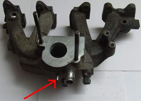

dziś rozebrałem trochę dolotu i znalazłem luźny przewód gumowy wychodzący z pokrywki zaworów (wygląda jak odma puszczona pod silnik w starych polonezach - widać na końcówce trochę masełka z oleju)
pytanie:
tak ma być czy drugi koniec wysunął się z jakiegoś cypelka?
jeżeli tak to gdzie go szukać?
jeżeli nie to po co on sobie tak zwisa jeżeli odpowietrzenie jest wpuszczone grubszym przewodem w dolot?
Tak, wysunął się z kolektora ssącego.
O tutaj jest cypelek wink.gif.
> dzieki czyli jutro muszę rozebrać znowu
Wystarczy wlozyc reke za kolektor dolotowy i wsunac przewod na wskazany przez Orochimaru krociec.
> Pozdrawiam
nie dawało mi to spokoju a jutro będzie dosyć nerwowy dzień bo trochę mam do objeżdżenia a korki duże więc....
... latarkę w dłoń i poszedłem szukać - 1 minuta i po sprawie - kolega Orochimaru pokazał dokładnie i nie sposób nie znaleźć
dzięki i pozdrowienia
