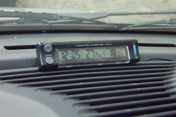

Mam teraz taki z Norauto za 49zł (był w promocji) - są też na Allegro, czarne lub srebrne...
Mocowanie na dwustronną taśmę klejącą, dość praktyczne jeżeli dwa razy w roku trzeba przestawić zegarek a przyciski do tego są z tyłu...
Kabelek idzie za schowkiem, przez otwory fabryczne w profilach wychodzi pod progiem pasażera i tam jest zamocowany czujnik.
Zasilanie całości dwoma cienkimi paluszkami AAA, niebieskie podświetlenie włączane na przycisk...
W planach jest podpięcie podświetlenia pod złącze "dimmer" w kostce radia - wtedy będzie się włączało razem ze światłami samochodu - plus jakiś ukryty potencjometr do regulacji jasności...

fajny tylko że w tym miejcu????lepiej wyglądał by w lampce ale ty masz chyba coś od czujnika parkowania....
Poprzedni termometr był w lampce...
Ale nie miał podświetlenia, a te, które zrobiłem niewiele dawało dla kierowcy, jedynie pasażer z tyłu dobrze widział wskazania...
Na ten obecny nie narzekam... Jedynie na słońcu się nagrzewa angryfire.gif ...jak i całe auto...
