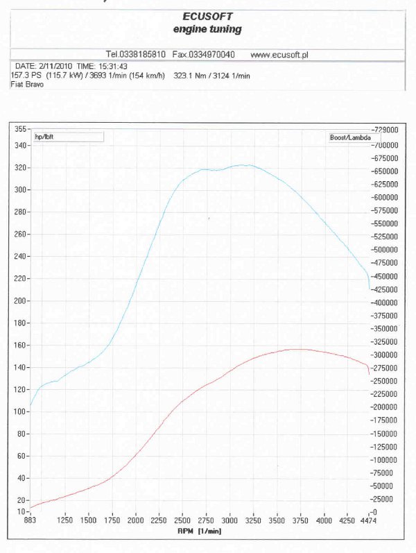

Może ktoś porównać mój pomiar z innymi dla tego silnika?
(MJ 1.9 16V 150KM)
No właśnie znaczna różnica przy 2000 obr
(bo mój wykres jest robiony na kołach a ten drugi to silnika bez obciążenia icon_eek.gif )

Bo i powinno być. Ja w MJ 8V na serii miałem 255NM od około 1800RPM - sprawdzone na hamowni.

Wszystko zależy od tego jaka hamownia.
Jeśli inercyjna, to bzdury pokazuje, i stąd mogą być różnice na wykresach.
Ważna jest jeszcze temperatura zewnętrzna - nadmuch, itp.

Co to za hamownia?
Wykres kiepski, zapewne z racji inercji dołem nie udało się 'dociążyc' motoru i dlatego kreski wstają tak późno. Dodatkowo moc jest bardzo wcześnie i szybko spada. Podjedź na inną hamownię i diagnostykę auta aby całośc zweryfikowac.
Tu masz przykłady jak wychodzi 150mjtd na pomiarze (niestety w nałożeniu z modem):
- 150tid (mjtd)
- 150 cdti (mjtd)
- 150mjtd croma
- 150mjtd qtronic

http://ecusoft.pl/
hamownia Bosch FLA 203 (wg ich strony )
Jaką wybrać hamownię i jak wykonać diagnostykę?

Diagnoza aktywna najlepiej na hamowni pod pełnym obciążeniem dla wysokich biegów itd.
