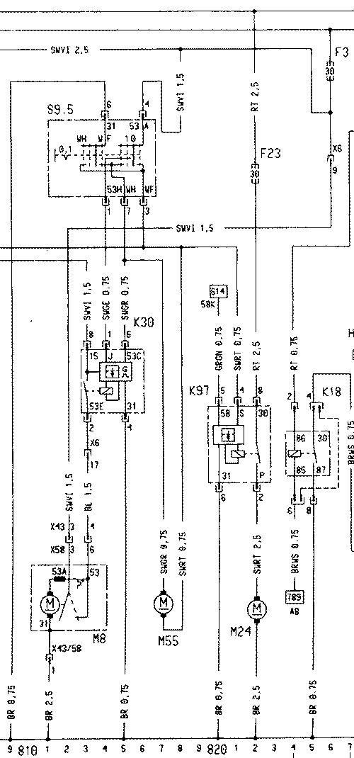

Nie zawsze opis w Etzoldzie jest zgodny ze schematem, a ten rzeczywistością w aucie wink.gif Sprawdź dla pewności bezpiecznik nr 3
> O jakim włączniku mowa?
> Jak będę miał czas to wszystko sprawdzę. Póki co chciałem wiedzieć co mam sprawdzić.
Zobacz na kawałek schematu poniżej. Ciebie interesuje bezpiecznik F3, wyłącznik S9.5, przekaźnik K30 oraz silnik M8.
Jesli nie ma napiecia we wtyczce, to zgodnie z sugestiami Lelka tradycyjnie nalezy sprawdzic przewody w przelotce pokrywy bagaznika (przelotka po lewej stronie-czesto sie lamia).
