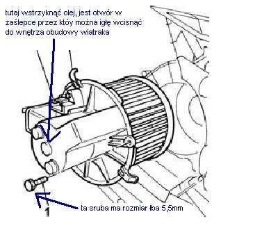

Strzykawka 2ml pojemności, gruba igła i oliwa powinny załatwić sprawę. W mojej pandzie taki zabieg 2 razy do roku pomaga, w lecie wykręciłem jeszcze dodatkowo wentylator przedmuchałem kompresorem i wstrzyknąłem trochę oleju, świerszcza brak póki co grinser006.gif
PS: jak chcesz wykręcać wentylator to potrzeba nasadki rozmiar 5,5 na śrubę mocującą wiatrak do obudowy.

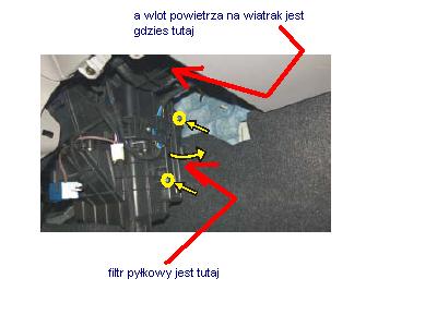

w moim jest klima i filtr pyłkowy, orientujesz się czy on jest za czy przed wentylatorem?
wydaje mi się że za wentylatorem bo jest niżej z prawej strony, więc w takiej sytuacji nie chroni wentylatora przed pyłem i brudem....
OK, dzięki za pomoc.

Wymontuj wentylator i na spokojnie w domu zalej ten element olejem ze strzykawki. W normalnym położeniu w samochodzie olej będzie miał problem by dotrzeć , natomiast jak odwrócisz go po wyjęciu z samochodu to grawitacja zrobi swoje waytogo.gif
