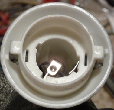

... Jak mocowana jest żarówka w przednim kierunkowskazie??? Ostatnio wymieniałem żarówkę i zauważyłem, że żarówka kierunku jest "wspomagana" przez kawałek taśmy izolacyjnej.. Widocznie zaczep pękł/urwał się i ktoś tak zamocował oink.gif
Da się to jakoś naprawić/wymienić czy zostaje tylko wymiana całej lampy? Kierunek świeci prawidłowo i po zamocowaniu osłony nic się z nim złego nie dzieje waytogo.gif

Jeśli pytasz o samą żarówkę, to ją wkładasz do oprawki i przekręcasz, tak jak w tylnych lampach.
Jeśli pytasz o mocowanie oprawki, to podobnie, dokładasz do lampy i przekręcasz (okolo 90^ jak dobrze pamiętam) hmmm wątpię aby ktoś to za mocno przekręcił i urwał.... prędzej z tym że ktoś słabo zakręcił i wypadło (sam tak zrobiłem, drugi raz musiałem rozbierać pół samochodu facepalm.gif ) dlatego najpierw wsadz tam rękę, dociśnij i spróbuj przekręcić wink.gif

Proszę foto, chociaż jedna strona jest wyłamana to widać że można włożyć tylko w jednym położeniu i przekręcić w prawo o około 6-7mm.
