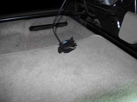

Dzisiaj zauważyłem oprócz tego, że obok, pod tym samym fotelem kierowcy leży bezwładnie na podłodze jakaś plastikowa "wtyczka", która jest zwieńczeniem wąskiej wiązki przewodów, wychodzących ze wspólnej wiązki po fotelem. Piszę niby "wtyczka", ponieważ nie ma typowego kształtu, natomiast podejrzewam, że była gdzieś, wetknięta grinser006.gif. Ma też w sobie taką blaszkę, jakby jakiś włącznik, bo pstryka, jak się ją naciśnie...
I teraz pytanie, czy to faktycznie wtyczka, która wypadła z jakiegoś gniazda, jeśli tak to gdzie ją trzeba umieścić?

Nie ma podgrzewanych foteli. Wydaje mi się, że wypadła gdzieś z fotela, a nie z podłogi, tylko nie mogę zlokalizować miejsca skąd. Mogła się jakoś wysunąć z okolic kotwiczenia pasów przy tunelu, a tam to jest zabudowane i nie widać...

Raczej nie, poza tym stwierrdziłem, że przewód do tej wtyczki jest za krótki, żeby przy każdym położeniu fotela bez problemu dostawał w okolice tego gniazda.
Ta wtyczka wygląda tak, może teraz coś komuś przyjdzie do głowy hmm.gif...
> Ta wtyczka wygląda tak, może teraz coś komuś przyjdzie do głowy ...
A nie jest to przypadkiem czujnik od przesuwania fotela? Czy nie psuje to gdzieś na szynie od fotela? Maiłem coś takiego w clio że czujnik włączał się albo wyłączał w zależności jak daleko fotel kierowcy był odsunięty od kierownicy. Chodzi tam chyba o napełnienie poduszki w razie w... . Poduszka ma chyba 3 stopnie napełnienia .

No tak by mi to pasowało, tylko nie bardzo mogę to gdzies przypasować...
