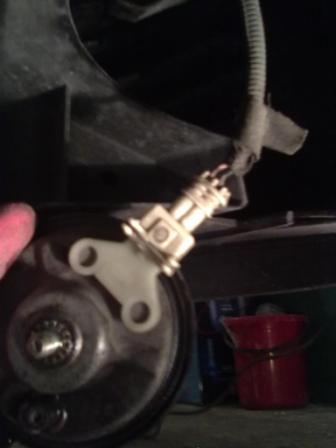

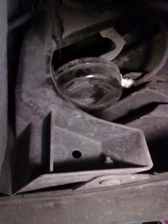

Jeżeli komuś się przyda manual demontażu klaksonu to załączam. Dzisja musiałem go zdemontować w moim Stilaku. spineyes.gif Przekaźnik był dobry yay.gif , za to trąbka padła sciana.gif
Tutaj widać umiejscowienie klaksonu przy prawym kole:
odkręcić kluczem 13 klakson. Uwaga: trudne dojście do odpięcia kostki. Odpiąc ją po odkęceniu śruby, i wyciągnięciu trąbki:
Kostka ma zawleczkę drucianą:
widok końcowy kostki:
a tutaj pokazuję gdzie jest umiejscowiony przekaźnik klaksonu:
i sam zdemontowany klakson:
