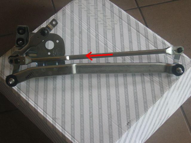

Zrób tak:
Włącz wycieraczki bez założonego tego elementu z klinem od mechanizmu co to go napędza
ustaw mechanizm tak żeby jego dolna część była najbliżej silniczka tak jak na zdjęciu czyli tak jakby wycieraczki na szybie były na dole
Trochę śpię więc może być trochę niezrozumiałe grinser006.gif i oczywiście coś ze zdjęciem nie bangla ale w załączniku jest

silnik dobrze kreci, zle ustawiles mechanizm. Musisz odkrecic mechanizm od silnika i prawidlowo ustawic

Źle założyłeś mechanizm na ośkę silnika. Ośka kręci się zawsze tylko w jedną stronę - to sam mechanizm jest odpowiedzialny ze wycieraczki idą w ta i z powrotem.... Zamontuj sobie wszystko tak jak powinno być ale nie zakładaj tej materiałowej osłony i zaobserwuj jak się kręci silnik i jak pracuje cały mechanizm i będziesz wiedział co masz źle zamontowane i jak powinno być smile.gif
