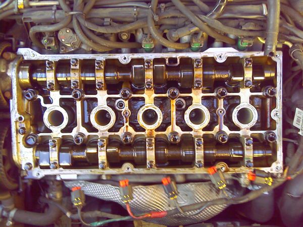

W środku jak popatrzysz zobaczysz łeb świecy - u mnie jest 16' nie wiem jak w 1.8 niewiem.gif Foto z mojego bez dekla na głowicy - widać świece ok.gif

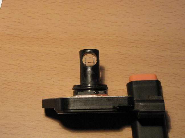

Pisząc o przepływce mówię o przepływomierzu:
http://allegro.pl/fiat-stilo-2-4-abarth-przeplywomierz-i1347202177.html tak samo będzie wyglądał w innym silniku. Tam w środku jest czujnik który można umyć środkiem do czyszczenia tarcz hamulcowych lub czymś podobnym zawierającym alkohol .

to do czego dałeś link oglądałem, i jest ok... (czyli czyste)
no trochę tu poległem, chodzi mi o taki mały kawałek czarnego plastiku z wtyczką przykręcony do przepustnicy.. może map sensor?
chociaż opis kodu brzmi "P0100 obwód masowego lub volume przepływomierza powietrza.."

dobrze kombinujesz przepływomierz z 1.8

nie w 1.8

to przepływomierz
